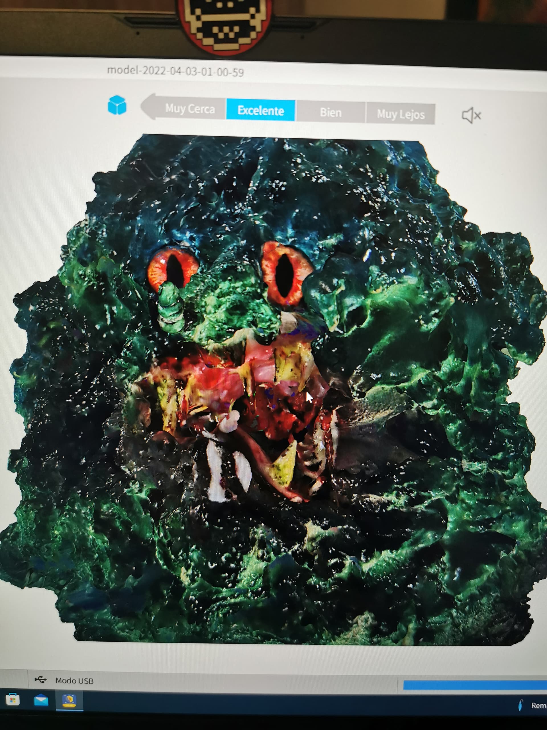

Hola amigos, hago esculturas de monstruos y me gustaría compartir con vosotros el resultado de la escultura escaneada.
Resultado alcanzado en el modo alta precision / detalles. La calibración del Pop 2 ha oscilado entre 0,055 y 0,08
Escultura: WolfStreetMonster n°1. Ripper.
Parte delantera;
Q
Escaneado;
Parte trasera;
Parte trasera escaneada.
-El total de frames fue entorno a los 3.400
-Cuando cambias la posición de la escultura, es importante estar atento donde se están creando los nuevos puntos, en varias ocasiones presione la tecla volver atrás o reinicie el escaneo.
-La luz de la habitación es blanca.
- Para un mejor escaneo, recomiendo que- una vez que estés en el modo de color, presiones el botón de abajo a la derecha (quitar el color) y así escanear el objeto viendo la representación azul (De esta forma puedes observar fácilmente los huecos azul oscuro que no se han escaneado)
Alternativamente puedes presionar el botón para ver el color y ver cómo está quedando.
Una vez que el objeto esta escaneado no te preocupes porque se muestre borroso, una vez terminada la fusión, el mallado y la textura el resultado cambia totalmente.
