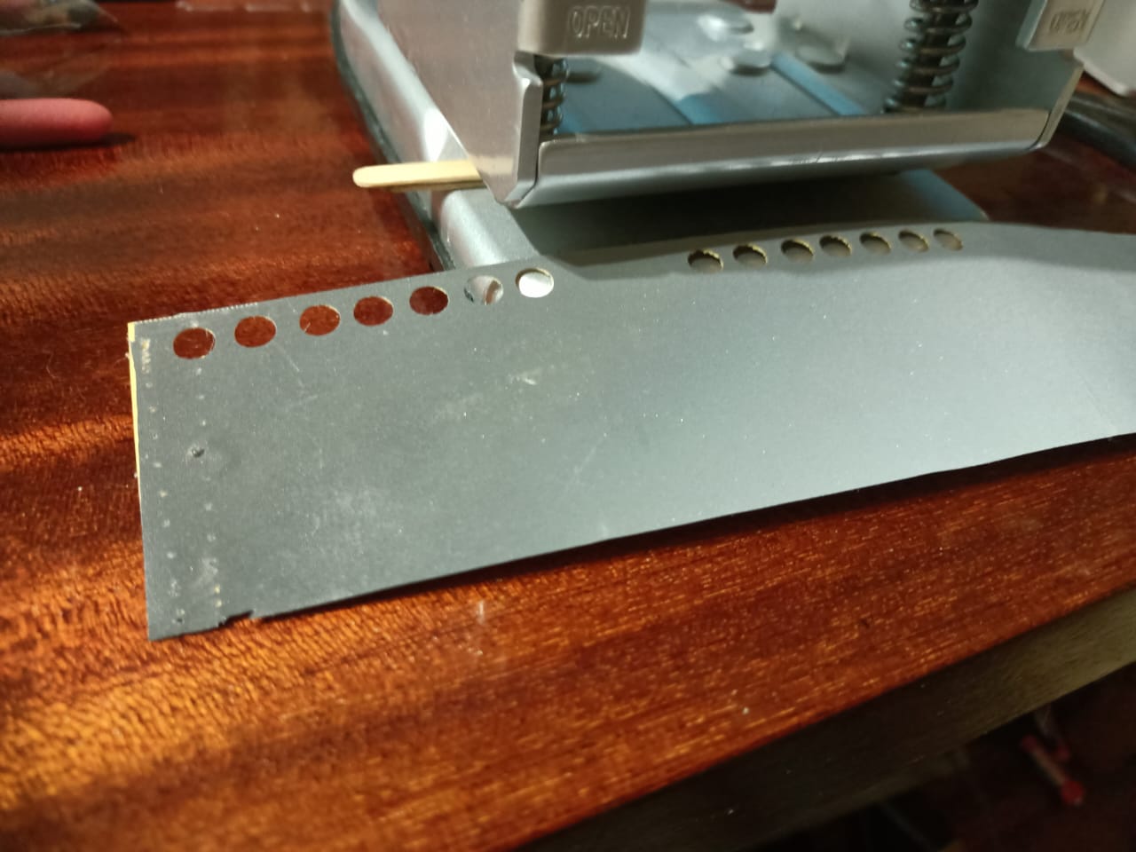

Всем Привет! не претендую на премию за гениальность, но делаю так -
светоотражающая лента из магазина :
5см двухсторонний скотч :
приклеиваем к ленте:
канцелярский дырокол + палочка от кофе (для позиционирования и упора ленты) :
дырявим…
ну и сам “секс” …и результат…
тема работает!!!
